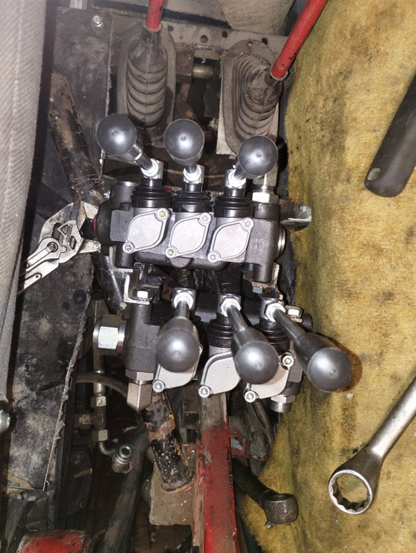

Keď že som včera zlomil rokoväť na krovinaku tak som si našiel inú zábavu. :typek:
Obrázek
Vyhodil som starý rozdeľovač a idem namontovať tie dva nové rozvádzače.
Obrázek Obrázek

#1256 Nový příspěvek od murár »
Malem mi oči vyskočili z jarmok keď som to spojil a pozdvihol. :shock: Okolo 12-14 kg má jeden. Bude zo mňa kulturista. :D

Re: Traktor od Ľuboša.
#1257 Nový příspěvek od pedro643 »
Toľko sekcii, budeš mať aj dvere otvárane hydraulicky? :smich:
Hydrauliku budeš mať v hadiciach či sa pohráš s trubkami?

#1258 Nový příspěvek od oco13 »
Len čelák zoberie tri sekcie , jedna na hydraulický tretí bod a dve ostanú na zasuvky :-/ - mne sa to vela nezdá :friends:

#1259 Nový příspěvek od murár »
Tak plánujem v predu 1-ramena z plávajúc. pol. 2- hydromotor na kardan 3- zásuvky.
V zadu 4- zadné ramená z plávajúc. pol. a 5 a 6 budú zasuvky

#1260 Nový příspěvek od murár »
Tak rozvadzače už osadené a jediná trúbka- hadica čo mi pasuje tak je napojená od čerpadlá. Ale keď budem meniť čerpadlo tak aj tá pôjde asi nová. :zapomel:
Obrázek
Zadné zásuvky budú napojené len hadicami. Do predu asi pôjdu trubky ale budú tiež prepojené z hadicami. Mám urobené odpruženie kabíny tak že nemôže byť komplet vedenie v trúbkach. :-/
Tak idem po toaleťak a idem písať dĺžky hadíc a koncoviek. :nedarise:
